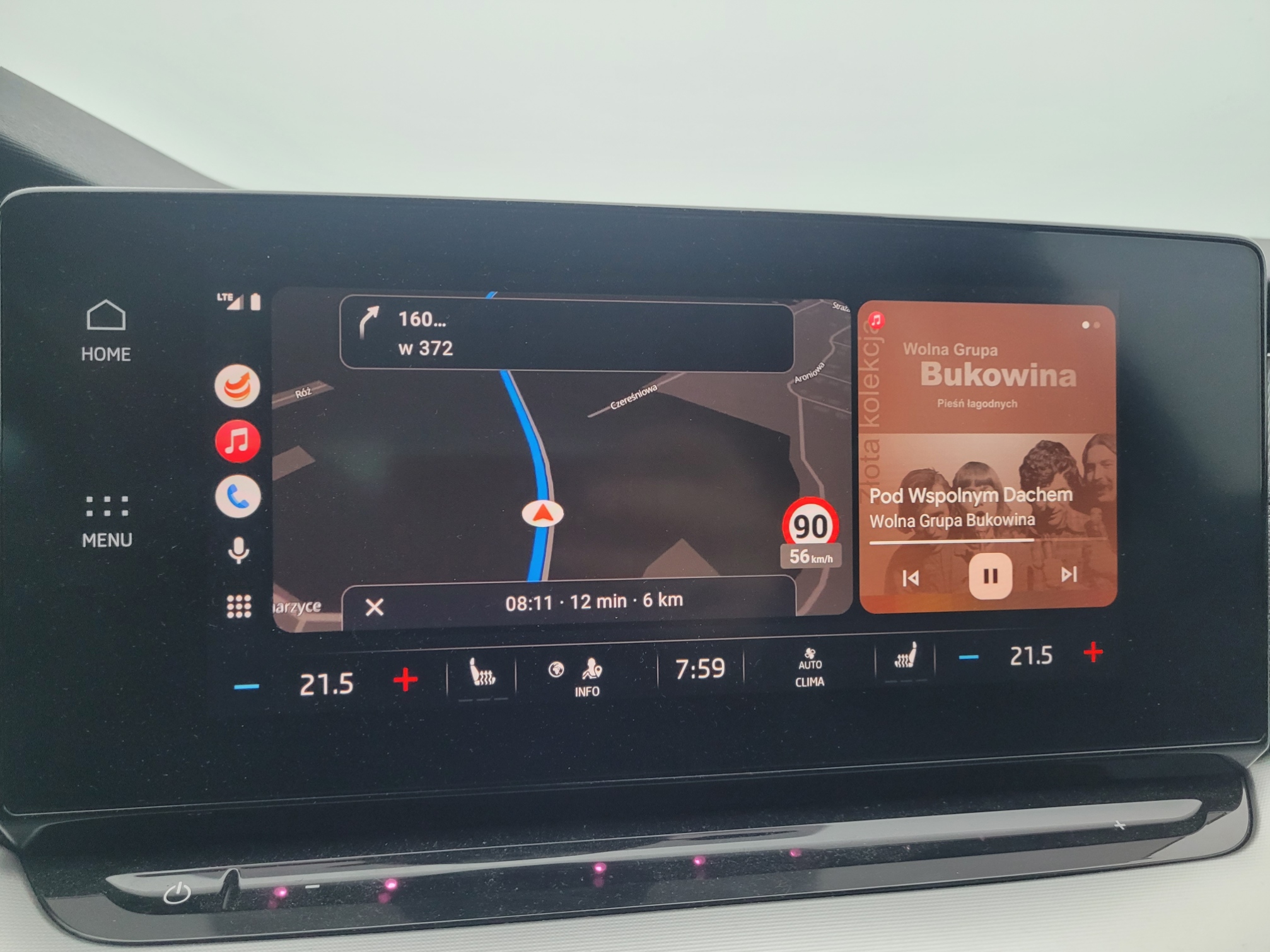

Dołączyłem do bety AA. Wskoczyła 8.5.624524.
Wygląda to jak na zdjęciu.
Działa OK ale problemem są paski informacyjne które są zbyt szerokie. Co ciekawe na GM jest OK, sprawdzę jeszcze na Waze. Podobny problem jest na AutoMapie, Sygic ma normalne okna poo lewej stronie (tak wynika ze zdjęć na grupie AA na FB)
Uzupełniając powyższe. W trybie pełnoekranowym paski/okna są OK. Problem pojawia się przy trybie z dwoma oknami (jak powyżej).
Wygląda, jakby NE "myślał" że jest w widoku pionowym.
Nie wiem co może mieć do tego "widok pionowy". Te okna powinny być lewym dolnym i górnym rogu ekranu - tak specyfikuje to Google a nie jako paski rozłożone symetrycznie na środku ekranu.
Prawdopodobne te nowe "zaokraglone" okna AA mają jakies nowe wymagania których NE jeszcze nie uwzględnił (podobnie jak AM). Dodoatkowo zauważyłem też zjawisko jak na załączonym filmie.
Oczywiście, że powinny być. A to, że nie są, skojarzyło mi się z wyglądem NE na telefonie w widoku pionowym ("portrait"). Wtedy paski informacyjne są na górze i dole ekranu, wyśrodkowane. W widoku poziomym ("landscape") jest tak, jak powinno być na AA. To skojarzenie oczywiście nie jest pełne, bo na telefonie i AA pozostałe elementy są inaczej ułożone.

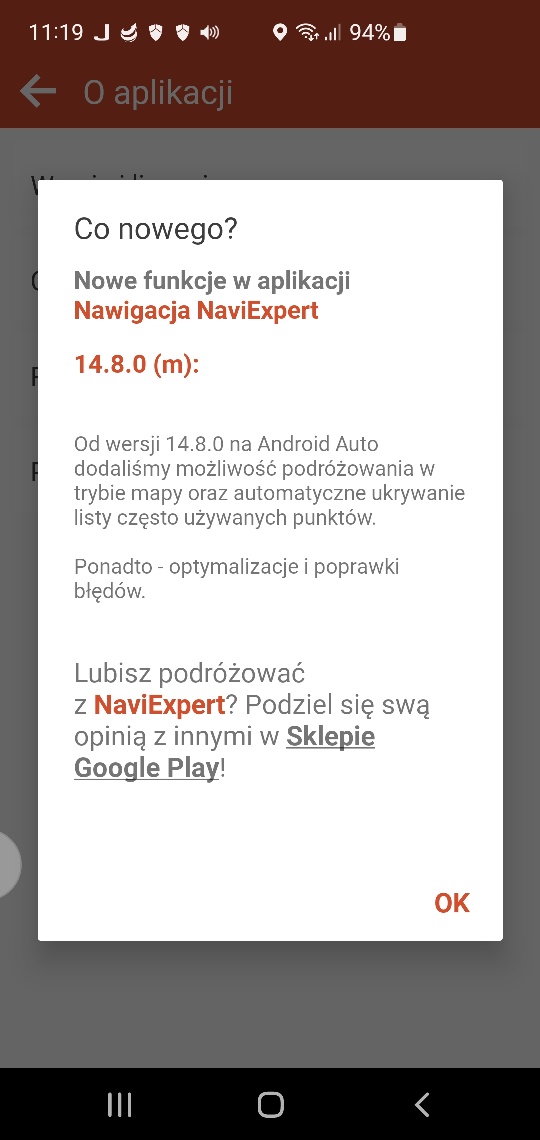

Wersja 14.8.0(m):
Tryb mapy ze schowaną listą często używanych, zoom jak w stanie dużej odległości od manewru - dobrze to wygląda, można zobaczyć, gdzie jesteśmy.
