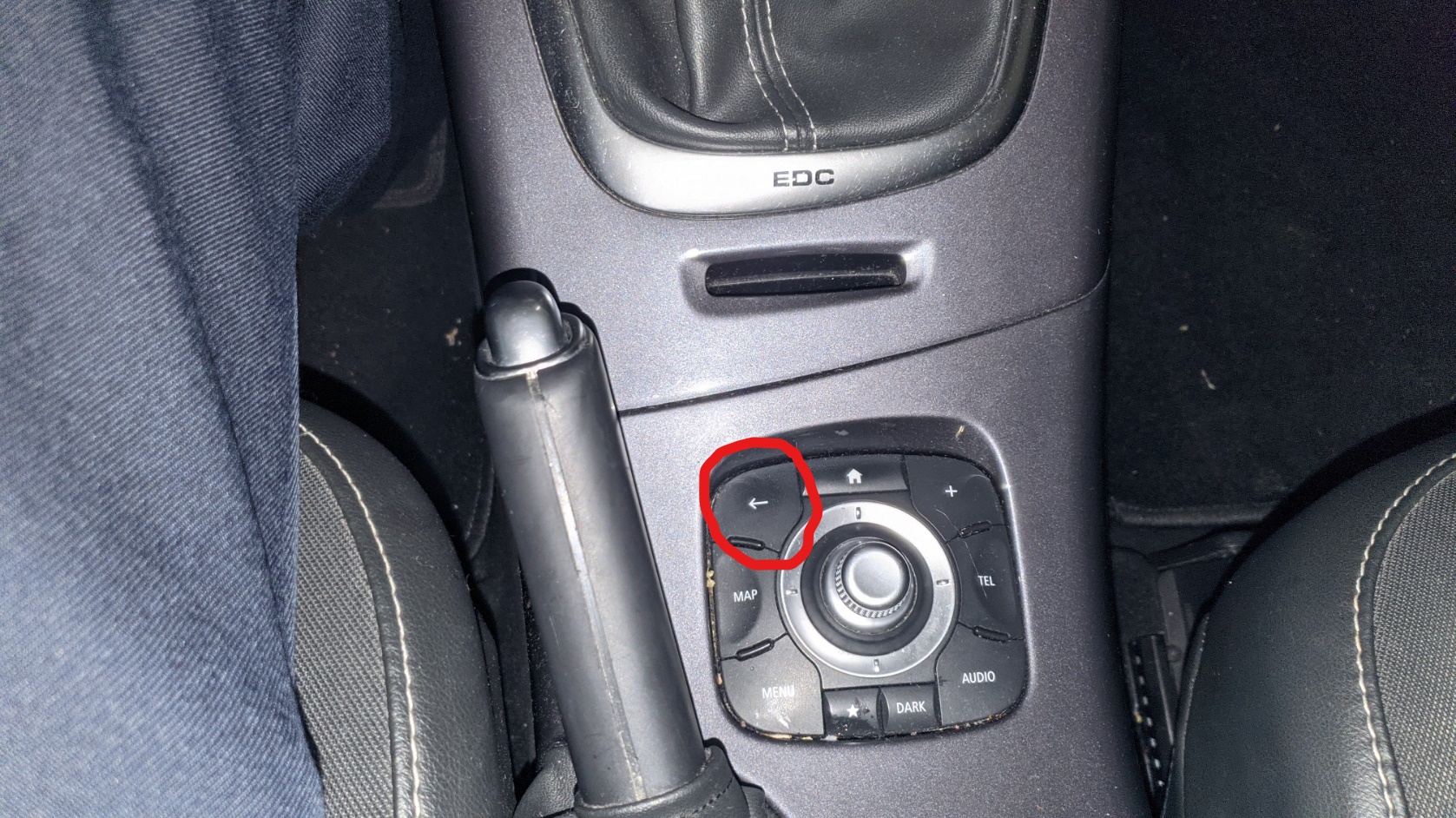

U mnie błąd jest gdy po wybraniu trasy próbuje ją zakończyć poprzez nacisknięcie przycisku "zakończ" a potem naciskam przycisk na joysticku "cofnij" (zaznaczony na zdjęciu), kręci sie kółeczko i nic nie da się już zronbić. Naciśnięcie podczas trasy przycisku na joysticku "cofnij" wraca do wyboru ulubionych, ale trasa cały czas jest aktywna.
TELEFON SAMSUNG S10E ANDROID 12. AUTO RENAULT SCENIC XMOD 2014r.
A w innych nawigacjach (GM, Waze, AmiGO) to działa?
marcin_urs
(@marcin_urs)
W innych navigacjach naciśnicie przycisku "wstecz" powoduje przejście kursora w zaznaczony na zdjęciu sektor. W NE przy wybrynej trasie powoduje błąd.
Dzięki, przyjrzymy się temu.

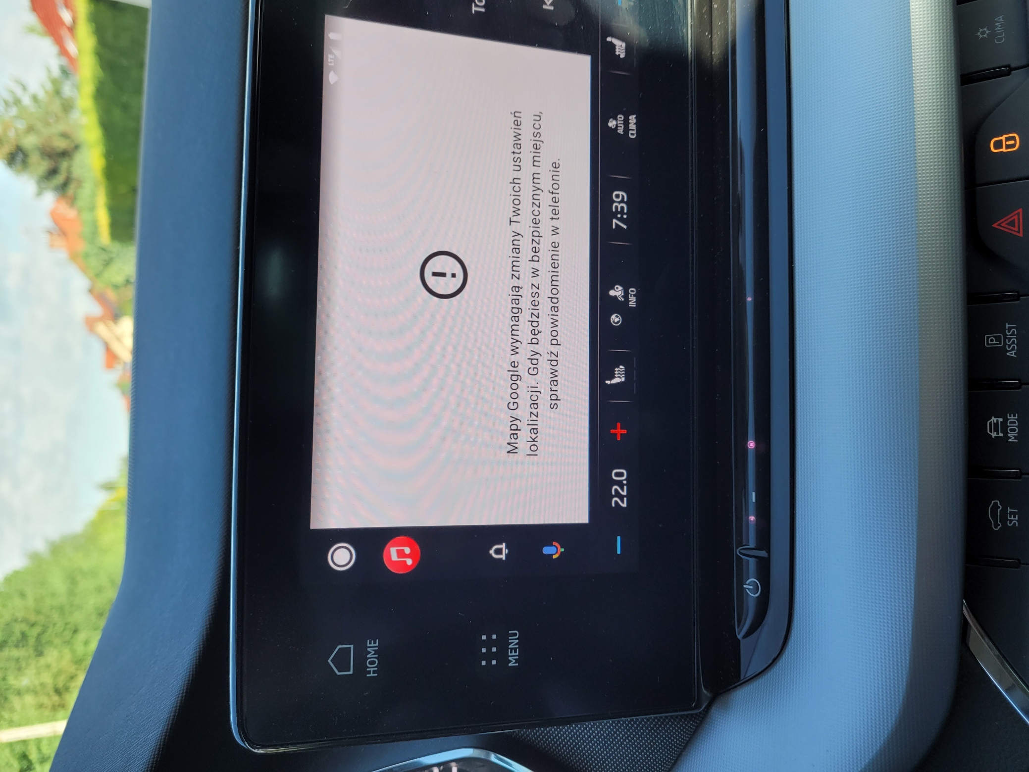

Prosty test z wyłączeniem lokalizacji w telefonie skończył się tak:
Być może nie jest to takie proste i AA może pobierać dane z GPS samochodowego ale np. tytlko wtedy kiedy ten z telefonu działą ale nie daje poprawnych danych?

Co do Twojego testu, to może być tak, że wyłączenie lokalizacji w smartfonie wyłącza dostęp do lokalizacji całkowicie, czyli jest to nie tyle wyłączenie modułu GPS w smartfonie, ale wyłączenie usługi lokalizacji bez względu na źródło danych (moduł wbudowany czy zewnętrzny oraz lokalizacja z sieci operatora).
