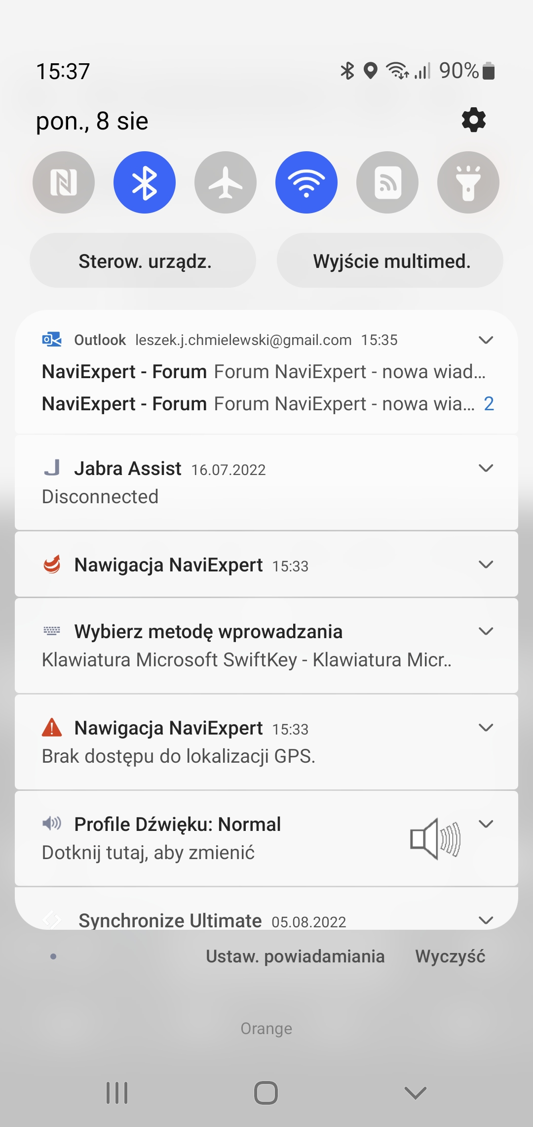

A komunikat o braku dostępu do GPS mimo, że NE jest wyłączony a samochód nie jest podłączony, pojawia się dalej. O, teraz znowu jest. A ja jestem w domu, od ostatniej nawigacji upłynęła godzina, a z NE wyszedłem jak należy klikając dwa razy "cofnij".
Też tak mam, że wychodzę z aplikacji, a ona dalej jakby działał sądząc po zawartości listy powiadomień.

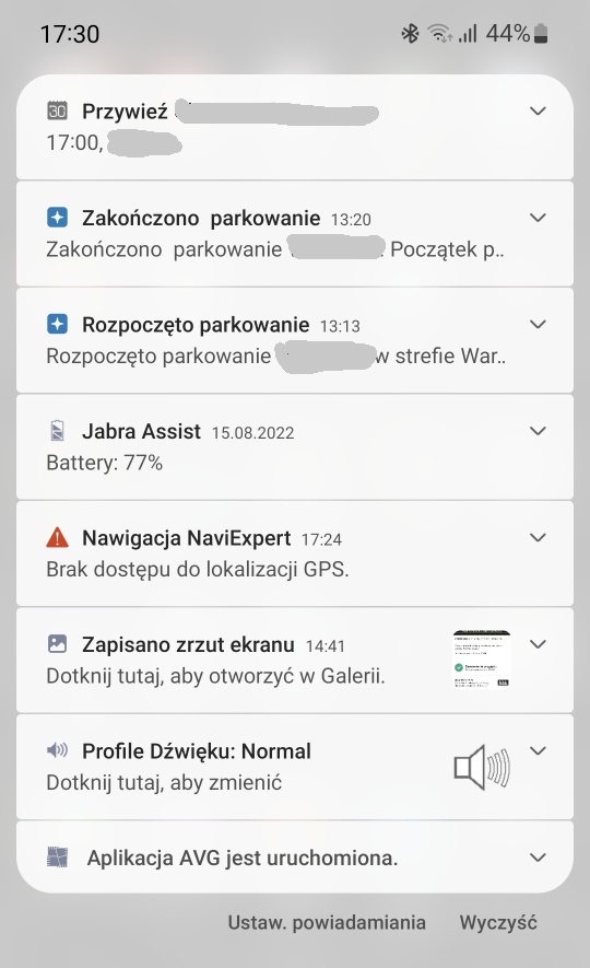

Leszek, tu widać że aplikacja działa - masz dwie notyfikacje - jedna, u góry, z logiem NE, świadcząca o działaniu aplikacji, i druga o braku dostępu do GPS. Po rozłączeniu się kablem z AA upewnij się na pasku notyfikacji, że aplikacja jest zamknięta, bo wyjście przyciskiem wstecz w momencie gdy jesteśmy podłączeni do AA nie zamyka aplikacji.
Sprawdzę dokładnie sekwencję. Jestem (prawie) pewien, że w normalnym stanie telefonu po nawigacji nie mam notyfikacji NE, a pojawia się ona wraz z notyfikacją w formie wykrzyknika informującą o braku dostępu do GPS. Ponieważ te notyfikacje pokazują się kilka razy, oczywiście po odłączeniu od AA i w ogóle wyjściu z samochodu, to mam okazję zamknąć NE, a nawet dla pewności zabić wszystko co chodzi w tle. Ale OK, będę sprawdzał.
A jednak... Po zakończeniu nawigacji przez samochód i po odłączeniu telefonu od samochodu nie wyłączyłem NE, więc po jakimś czasie pojawił się komunikat "Brak dostępu do GPS". Wtedy, bardzo uważnie, wyłączyłem NE na telefonie klikając dwa razy we "Wstecz". Skutecznie.
Po jakimś czasie komunikat "Brak dostępu do GPS" pojawił się znowu. Ikony NE nie było, ani na pasku, ani oczywiście po rozciągnięciu paska (załącznik); była tylko ikona wykrzyknika.
Nie była to czasem ta sama notyfikacja co wcześniej? Bo widzę, że masz dużo "zaległych" notyfikacji, stąd moje podejrzenie. Nawet jak zamkniemy NE, nie możemy wycofać notyfikacji, więc będzie ona tam widoczna do momentu aż jej nie usuniesz.

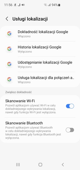

Nadal są komunikaty o braku dostępu do GPS, jeśli nie zaczynam nawigacji na telefonie.
Dziwne. Nigdy nic takiego nie miałem. Jakieś ustawienia telefonu?
To chyba nie ma znaczenia, jeśli na telefonie lokalizacja po prostu działa. Natomiast, aby przejść do NE w telefonie muszą odłączyć (i od razu połączyć) kabel, wybrać cel i zacząć nawigację, a następnie wejść do nawigacji w samochodzie i kliknąć w najnowszy cel. I wtedy wszystko jest OK zawsze.
Nie sądzę, aby to była wina kabla czy gniazda w telefonie. Połączenia albo jest, albo go nie ma, zresztą w poprzedniej wersji NE nie było tego problemu.
Na pewno nie jest to właściwe. Ale u innych działa OK.
