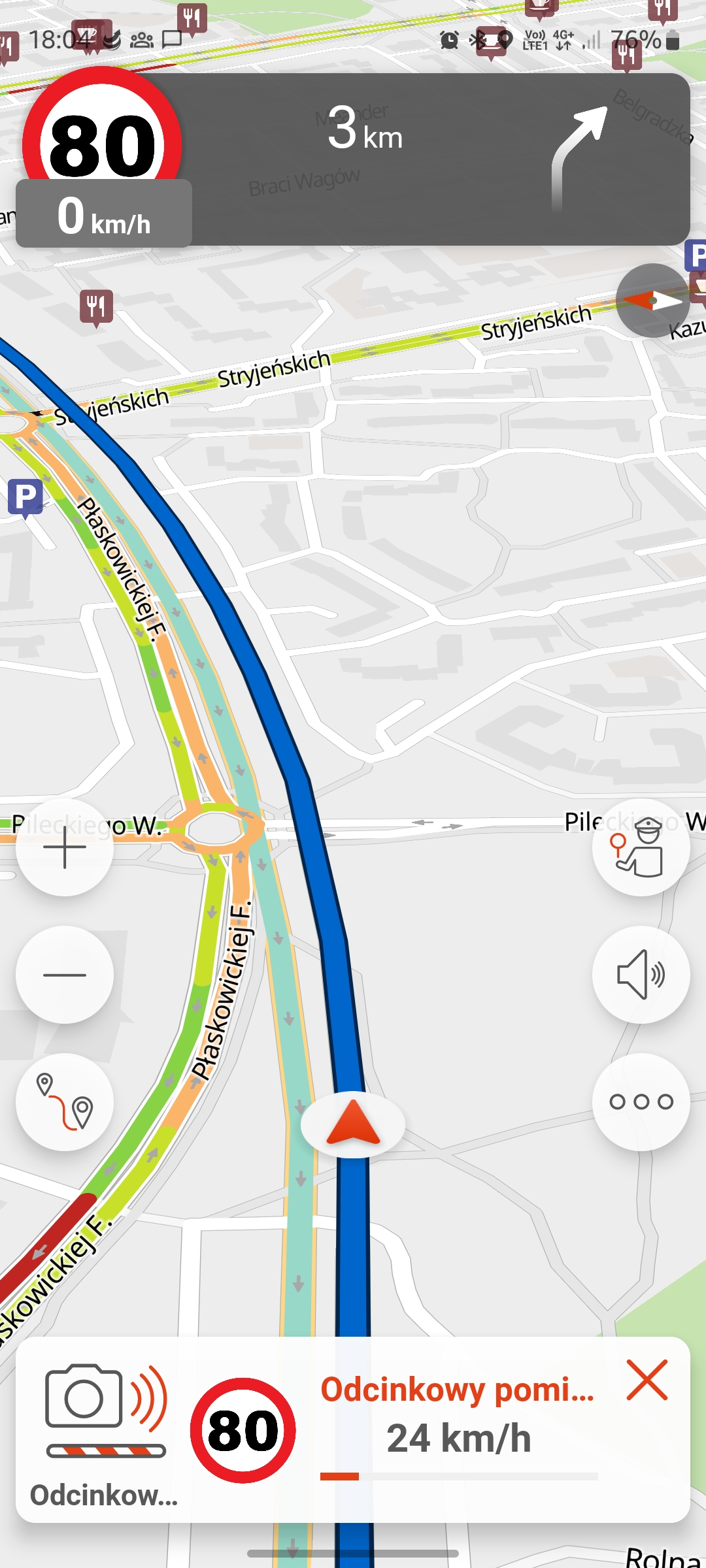

Ja mam ciekawostkę chyba na oddzielny wątek, przejechałem się tunelem pod Ursynowem i wszystkie kwiatki wyszły, brak nawigowania w tunelu to brak informacji dla odcinkowego pomiaru prędkości czyli nici ze sredniej predkosci, brak tez informacji o manewrze za tunelem dopóki nie złapiemy GPSu i nie zobaczymy ze minelismy zjazd?!
Z tunelami to dopiero się zaczyna bo na drodze S17 za Rzeszowem beda aż 3 niedługo po kilometr każdy! A co z tunelami na zakopiance czy wegierskiej górce?
Coś trzeba z tym zrobić konkurencja sobie poradziła całkiem dobrze 😐
Dodaje jeszcze zdjęcie z tunelu...
