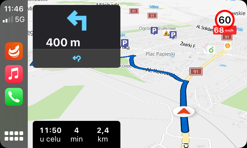

Cześć, w najnowszej wersji bety dostarczamy nową odsłonę aplikacji na CarPlay.
Główne zmiany:
- nowa mapa na CarPlay,
- przesunięcie strzałki nawigacyjnej w prawo,
- poprawienie wyznaczania trasy z wyników wyszukania,
- przywrócenie synchronizacji przy wyznaczaniu trasy,
- nowy tryb manipulacji kamerą.
W wersji mogą pojawić się błędy w komunikatach głosowych.
Zapraszamy do testów oraz do podzielenia się opinią na temat nowej wersji na CarPlay.

Mapa na CarPlay - brak trafficu, brak ustawienia wyświetlania trasy po bokach lub na środku - zawsze środek. Na telefonie i traffic i wybór wyświetlania jest i działa, na CarPlay nie ma takich opcji w ustawieniach, a te z telefonu są ignorowane.
Pozycja strzałki niebo lepsza, no ale te dwa wyżej braki na CarPlay to mile wstecz

Dodam wygląd mapy na CarPlay trafficu brak(w ustawieniach aplikacji trasa ma być pokazywana z boku)/p>

Dzięki za odpowiedź. Tak, w pierwszej wersji nie mamy jeszcze trafficu oraz wyświetlania trasy po bokach. Zauważyłeś jeszcze jakieś zmiany w stasunku do poprzedniej wersji?

Pozytywne przesunięcie strzałki i wygląd mapy ogólnie lepszy. Zmiana przycisków potwierdzenia to się zadziało wraz iOS16. Belka z czasem dojazdu reaguje kolorystycznie na ustawiony motyw - wcześniej zawsze była biał u mnie pomimo ciemnego motywu. Ogólnie zmiany na plus
