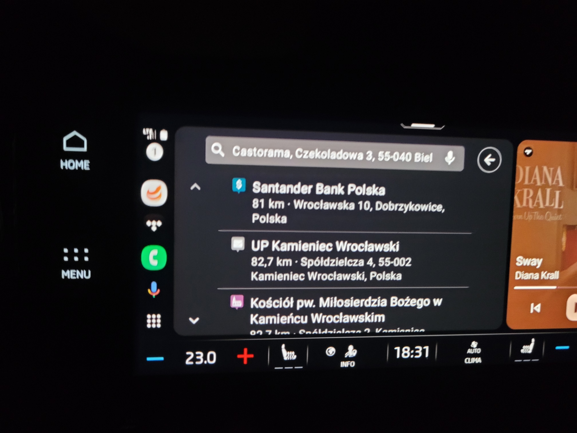

Na zdjęciu efekt wyszukiwania głosowego (przez asysyetenta Google i w AA) hasła: Castorama Bielany Wrocławskie. Adres wyszukano poprawnie natomiast sugerowane punkty są lekko abstrakcyjne. Szukana Castorama znalazła się w połowie listy na następnym ekranie.
@pawelll i drużyna NE
Wygląda na to, że trzeba coś z tym zrobić.
@lchmiel
To wygląda tak jakby NE pokazywał (wg odległości) wszystkie zapisane w swojej bazie punkty zawierające frazy zbliżone do każdego z elementów podanego hasła (na ekranie widać elementy "wrocławskie" w ewentualnych odmianach.
Czyli jakby ignorował adres podany przez Google a sam szukał według fraz z hasła
@pawelll z tego co widzimy na Twoim koncie, było to wyszukiwanie wzdłuż trasy. To wyszukiwanie działa inaczej, ma bardziej zawężone pole wyszukiwania, więc najpierw były dopasowania wyszukiwania wzdłuż trasy, które prawdopodobnie tego nie objęły, a później normalne wyniki wyszukiwania.

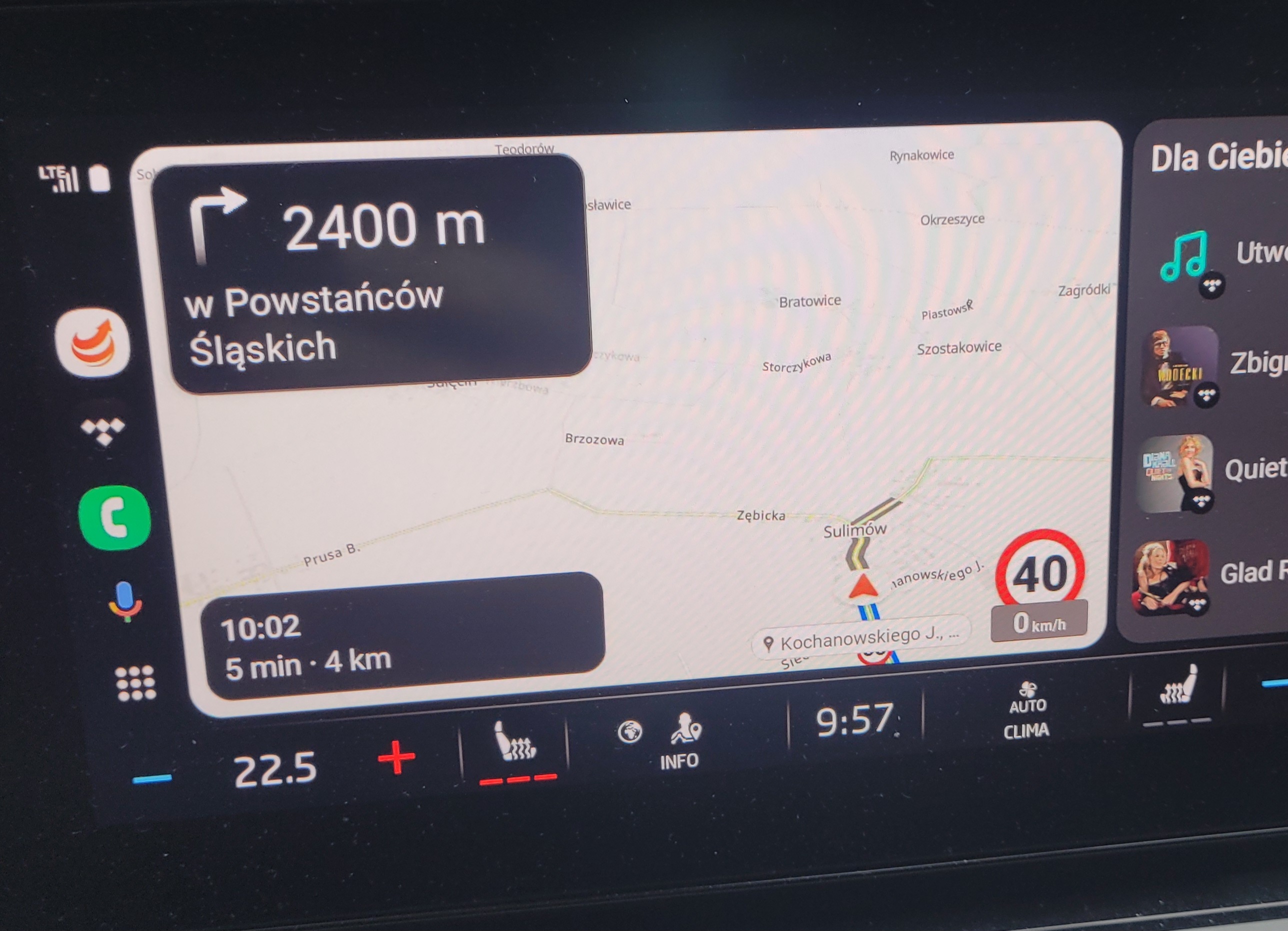

Od kilku dni NE ma problem z wykrywaniem i utrzymywaniem kierunku jazdy. Objawia się to obracaniem się mapy wokół punktu lokalizacji. Losowo, w obu kierunkach.
Poniżej przykład. Teraz dopiero zauważyłem że prędkości też nie pokazuje (rzeczywista ok. 30 km/h)
@pawelll Czyżby coś się działo z sygnałem GPS?
@lchmiel
Nie. GM i inne nawigacje pracują bez problemów
@pawelll O proszę, właśnie się pojawiło na temat: https://www.naviexpert.pl/forum/postid/9675/.
@pawelll zaczęłabym od reinstalacji albo wyczyszczenia danych aplikacji, może coś się przy aktualizacji zapchało, ponieważ nie odnotowujemy generalnie takiego problemu. Po reinstalacji/czyszczeniu danych upewniłabym się co do ustawień systemowych:
- Brak ograniczeń dla NE ze strony optymalizacji baterii: Wyłączenie oszczędzania baterii oraz zmiana w Ustawienia → Aplikacje → NE → Bateria → Szczegóły użycia → Nieograniczone (zamiast domyślnego zoptymalizowano)
- [zakładam, że masz to ustawione, ale wspomnieć wspomnę] Zwiększenie dokładności lokalizacji: Ustawienia → Lokalizacja → Usługi lokalizacji → Dokładność lokalizacji Google - to musi być włączone; Skanowanie Wi-FI i Bluetooth: Ustawienia → Lokalizacja → Usługi lokalizacji → Zwiększ dokładność – Skanowanie Wi-Fi oraz Skanowanie Bluetooth powinno być włączone.
Czy jeździsz z zablokowanym telefonem? Sprawdź, czy jak odblokujesz telefon i wyciągniesz ekran NE z tła na ekran główny telefonu, sprawa z lokalizacją się poprawi. Niestety Android lubi odcinać lokalizację podczas pracy w tle lub mocno ograniczać dostęp do niej. W takich sytuacjach pomaga też włączenie pływającej ikony w aplikacji (Ustawienia → Ekran → Pływająca ikona), która "podtrzymuje" dostęp do lokalizacji gdy aplikacja na telefonie jest w tle.
