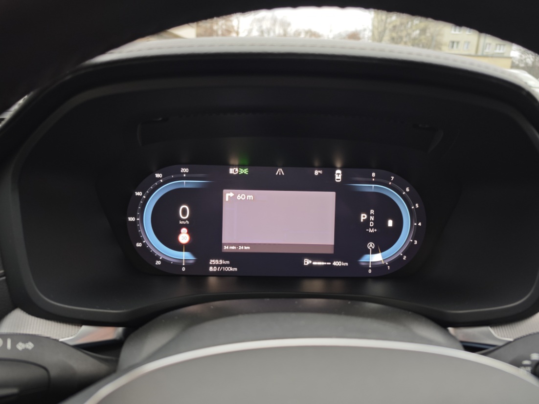

Witam,
Niedawno zmieniłem samochód, obecnie jestem posiadaczem Volvo S60 (rok prod. 2023) i chciałem zainstalować nawigację NaviExpert, tak aby móc korzystać z tej nawigacji zamiast wbudowanej nawigacji Google Maps w samochodzie. Generalnie każdy samochód marki Volvo wyprodukowany po 2017 r. ma wbudowane dwa wyświetlacze, na którym jest wyświetlana nawigacja podczas jazdy, mowa jest o wyświetlaczu centralnym jak i wyświetlaczu kierowcy (na którym poza samymi zegarami jest wyświetlana nawigacja, co obecnie jest dość powszechnym rozwiązaniem, nie tylko w samochodach marki Volvo). Po instalacji nawigacji NaviExpert w samochodzie okazuje się, że ta nawigacja jest wyświetlana tylko i wyłącznie na centralnym wyświetlaczu, natomiast na wyświetlaczu kierowcy podczas korzystania z nawigacji NaviExpert widoczny jest tylko szary prostokąt, wewnątrz którego wyświetlony jest jedynie kierunek jazdy oraz czas pozostały do zakończenia podróży (w załączniku zdjęcie z widocznym wyświetlaczem kierowcy podczas korzystania z nawigacji NaviExpert w moim samochodzie).
Początkowo podejrzewałem, że ten problem dotyczy każdej nawigacji innej niż Google Maps, która standardowo jest instalowana w samochodach Volvo, ale w ramach testów zainstalowałem nawigacje innych producentów niż Google i tego problemu nie ma, tzn. nawigacja jest wyświetlana zarówno na jedynym jak i drugim wyświetlaczu podczas korzystania z nich, tak więc pozostałe, alternatywne nawigacje są wyświetlane poprawnie na dwóch wyświetlaczach, za wyjątkiem Waszej nawigacji. Czy ktoś Wam już wcześniej zgłaszał taki problem? Czy Wy na etapie opracowywania kolejnych wersji aplikacji testujecie jej kompatybilność z systemami Android w samochodach, gdzie nawigacja jest wyświetlana na więcej niż jednym wyświetlaczu? Nie sądzę, żeby tylko Volvo miało takie rozwiązanie z kilkoma wyświetlaczami nawigacji, więc chyba powinniście brać pod uwagę kwestię kompatybilności Waszej aplikacji z wieloekranowymi systemami nawigacji w samochodach wyposażonych w Android Auto. Bardzo bym prosił o odpowiedź z Waszej strony. Nie ukrywam, że dość mocno 'zżyłem' się z Waszą nawigacją, w poprzednim samochodzie korzystałem z niej prawie 6 lat i nie miałem z nią żadnych większych problemów, ale niestety korzystanie z tej nawigacji w tym samochodzie, który mam obecnie, może być dość kłopotliwie biorąc pod uwagę opisany przeze mnie problem.

Ja mam Dacię Duster 2025 i też ma główny wyświetlacz i taki mały w zegarach (1/3 wyświetlacza będącego cyfrowym blatem, także dużo mniej niż u Ciebie w Volvo, ale funkcja ta sama). W zegarach mam tak samo jak Ty tylko podstawową strzałeczkę, ulicę i odległość do następnego manewru. Myślałem, że tak ma być - ostatni raz korzystałem z NE na AA bardzo dawno, jeszcze na chińskim wyświetlaczu AA dokładanym do deski w poprzednim aucie 🙂 Mówisz, że tam też powinienem widzieć normalnie trasę i mapę?
W Corolli na VC i HUD pełne informacje nawigacyjne pokazują się tylko z nawigacji fabrycznej.
NE pokazuje tylko malą strzałkę i odległość do manewru. Google Maps i Waze pokazuje jeszcze nazwę ulicy na VC.
